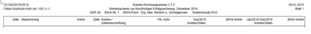

Die Schriftstücke sind vom Text gleich. Vorher sah es so aus:
SKR49 BWA 1 Wertenachweis zur kurzfr. ER.
Da wurde in der Spalte KONTO z.B. das Sachkonto als Nr ausgegeben.

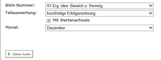

Im jetzigen BWA Bericht sieht das anders aus:
Auch wenn es da nicht steht. Aber laut DOU ist es auch BWA-Nr.: 01 Erg. idee. Bereich u. Vermög Kurzfristige Erfolgsrechnung. Hier ist kein KONTO zu sehen. Zudem andere Spalten.

Das habe ich mir gedacht.
Das vom alten Steuerberater ist der Wertenachweis zur BWA (siehe Überschrift).
Den kann ihr jetziger Berater auch ausdrucken.

hier ging es ja m.E. um die Online-Auswertungen in Unternehmen Online.
Damit Sie den Wertenachweis erhalten, müssen Sie in der Auswahl der BWA das Feld "Teilauswertung" auf BWA-Wertenachweis umstellen.

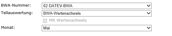

Moin zusammen,
danke für die Rückmeldungen. Aber ich habe ja extra in DUO diese Einstellung gewählt.
Allerdings habe ich in der Combobox TEILASUWERTUNG nicht BWA-Wertenachweis zur Verfügung sondern nur als Checkbox darunter:
Und dann kommt das raus:

Sehe gerade den Satz oben im Kopf:
"Der direkte Durchstieg auf den Wertenachweis ist nicht möglich, da der
Wertenachweis zu dieser kurzfristigen Erfolgsrechnung nicht bereitgestellt
wurde. Bitte wenden Sie sich gegebenenfalls an Ihren steuerlichen Berater."
Damit hat die Checkbox keine Auswirkung... OK ich gebe Info ans StB
