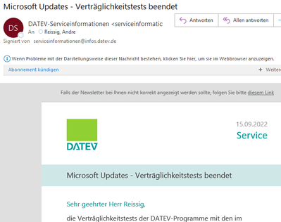

Die Verträglichkeitstests für 22H2 sind auch noch nicht abgeschlossen:
Microsoft Updates (datev.de)
Hierfür sollte man die DATEV-Serviceinformationen abonnieren. Dann erhält man stets eine eMail, sobald die Tests beendet wurden.
Benachrichtigungsservice zu Microsoft Updates (datev.de)
Da hilft Ihnen jetzt erstmal nur ein Rollback.

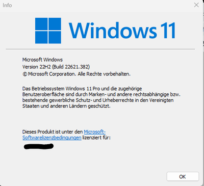

Ich habe bei mir das Update "Windows 11 22H2" drauf (Featureupdate von 22H1). DATEVasp-Client mit SiPa 7.2 ohne Probleme. Soeben noch das SiPa 7.32 drüber installiert, die SmartCard/mIDentity wird problemlos erkannt...
