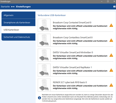

wir haben WTS 2022 Standard und möchten gerne am WTS mit einem Reiner SCT RFID basis Kartenlesegerät die AusweisApp2 verwenden um beSt über DATEV zu nutzen.
Doch leider erhalten wir folgende Meldungen:
Laut ReinerSCT hat das Gerät mit dem Kenner "Plug & Play for all Versions" keinen Treiber und kann überall verwendet werden.
REINER SCT - Support Anfrage (reiner-sct.com)
Die AusweisApp2 besagt wir brauchen einen Treiber.
Kartenleser einrichten — AusweisApp2 1.26.5 Dokumentation (bund.de)
Kann hier jemand weiterhelfen?
Lokal braucht's den Treiber. Hat bei uns auch etwas gedauert, bis es final lief.

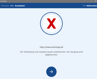

Hallo Daniel,
danke für die schnelle Rückmeldung.
Anscheinend darf man kein Firmware-Update durchführen.
Sonst erhält man folgende Meldung beim Einsehen meiner Daten:
Danke nochmal 🙂
MFG
Doch, sollte man unbedingt bei den Teilen.
