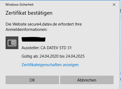

Folgende Meldung taucht seit etwa einer Woche bei uns der Kanzlei in unregelmäßigen Abständen auf.
Zu erst dachte ich, ich wäre allein betroffen wegen der ganzen Stick-Tausch-Geschichten zwischen Kanzlei und Homeoffice. Aber seit gestern schicken mir das die Kollegen und fragen mich, was zu tun ist.
Hat jemand Ideen? Innerhalb der letzten paar Tage sind keine Updates gelaufen.

Auf abbrechen drücken, wenn das SiPa grün ist bzw. auf OK, wenn dort die DATEV SmartCard steht und nicht irgendwas anderes von Microsoft.
Ich meine mich dunkel erinnern zu können, dass es dazu auch eine Änderung seitens DATEV geben soll, die das Fenster erfolgreich unterdrückt. Ob ich das noch wieder finde? 🤔 Heute nicht mehr 😬.

Gibt es denn irgendwo eine Meldung darüber, weswegen das urplötzlich überhaupt bei allen Kanzlei-Mitarbeitern im laufenden Betrieb auftaucht?
Ich dachte wie gesagt, ich wäre allein betroffen. Aber das haben - seit kurzer Zeit! - einige  aus der Kanzlei. Weil sich - wie immer - nicht alle wegen irgendwelcher Meldungen an mich wenden, kann ich nicht einschätzen, ob wirklich alle oder nur ein kleiner Teil der Belegschaft davon betroffen ist.
Kommt mir in jedem Fall komisch vor.

wir hatten die Meldung auch schon hier und da (ich selbst auch schon) und haben von unserem IT-Systempartner entsprechende Hilfe bekommen.
Ich meine mich auch zu erinnern, das dabei teilweise das Sicherheitspaket neu installiert werden musste...
@nadimb: wird die SmartCard bei der Meldung erkannt ? Bei uns kam es vor, dass mit der Meldung die SmartCard in der Taskleiste rot angezeigt wurde...
By the way - das Hilfe-Center sagt folgendes dazu :
Meldung „Zertifikat bestätigen“ beim Aufruf von DATEV-Online-Anwendungen
Vielleicht hilft das weiter...

@kanzleiboennecke  schrieb:
Guten Morgen zusammen 😎
Könnten Sie/könntest du da vielleicht erfragen, was genau die Kollegen gemacht haben?
Smartcard wird erkannt, Smartcard wird auch in der Task-Leiste grün gezeigt und ich kann auch sämtliche Online-Anwendungen oder RZ-Anschaltungen nutzen. Es ploppt halt nur dieser komische Dialog ohne Sinn und Verstand hoch.
Leider nein. Das gehört zu diesen Dokumenten, die dringend überarbeitet werden sollten. Das Dok kann sich - nach mehrmaligem Lesen - nur auf den IE beziehen, der hier aber nicht mehr für Online-Anwendungen genutzt wird.

Hallo @nadimb,
gerne per du 😎 so förmlich müssen wir hier nicht sein 😅
Als ich das Problem bei meiner SmartCard hatte, wurde vom Systempartner wirklich das Sicherheitspaket kurz deinstalliert und wieder installiert - das hat bei mir damals geholfen...
Ansonsten könnte ich dir noch anbieten es mal direkt bei unserem IT-Systempartner zu probieren. Schicke dir gern die Kontaktdaten per PN.

Danke! Wir versuchen es mal erstmal mit Neuinstallation des SiPa. Mal schauen, ob das eventuell schon Abhilfe schafft.
Falls nicht, komme ich aber gerne nochmal auf den Kontakt zurück 😉

@nadimb  ,
seit gestern ist die 15.0 Freigabe mit einem neuen SiPa 7.1… da . Damit sollten eigentlich die Probleme beseitigt sein.

Wir werden es mal testen und beobachten im Zuge der Installation.
Wundert mich trotzdem, aus welchem Grund plötzlich diese Meldungen hochschießen - aus dem nichts und das mittlerweile für 1-2 Wochen.
Wann folgt das www.datev.de/sipacom @Guenter_Stettner in genannter Version?

Es wird kein SiPacom 7.1 geben, erst mit der Version 7.11 wird es auch ein neues SiPacom geben.
Die zukünftige Version des Sicherheitspaket compact soll auf Basis des Service-Releases 7.11 entstehen, welches am Anfang September veröffentlich wird.

Hallo, ich habe die SipaVers. 7.3 und immer noch mind. einmal täglich diese Abfrage, wenn ich über DATEV ins Internet will.
Ich habe bisher leider keine Einstellung gefunden, wo ich dem Browser sagen kann, "hab vertrauen".
hat vielleicht noch jemand eine Idee. Danke

Meldung ‚Zertifikat für Authentifizierung auswählen‘ in Microsoft Edge unterdrücken Geht auch im Google Chrome. Oder ein SmartLogin nutzen.
