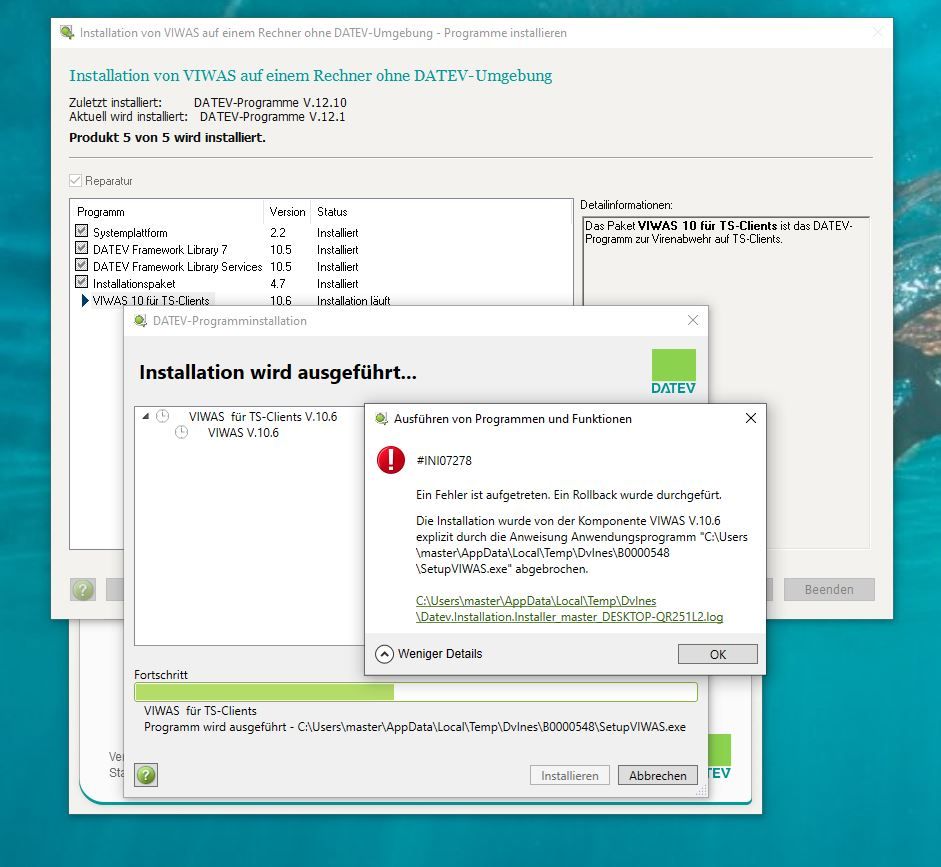

ich habe auf meinem lokalen Rechner das Microsoft-Update 1903 installiert. Während der Installation kam eine Meldung im Setup hoch, dass VIWAS nicht mehr mit Win10 kompatibel wäre und deinstalleirt werden muss, dies war direkt im aufgetauchten Fenster vorzunehmen. Aus diesem Grund musste ich ihn deinstallieren und wollte ihn nun nachdem das Update fertig ist neu von der Datev-DVD 12.1 installieren.
Leider bricht der Setup von VIWAS (Version 10.6) mittendrin ab nachdem Windows eine Benachrichtigung gesendet hat in der mitgeteilt wird dass diese Version nicht mit der installeirten Windows-Version (1903) kompatibel ist.
Ein ca. 120 MB großes Softwareupdate von der Datev-Website (VIWAS Aktualisierung für nur einen Rechner​) lässt sich nicht zuhilfe nehmen da das Programm eine zugrundeliegende McAfee-Installation benötigt, diese aber (verständlicherweise) nicht finden kann.
Hatte jemand schon diesen Fehler und konnte ihn beheben?

Dann müssen Sie das aktuelle VIWAS aus dem Installationmanager exportieren, dass mit 1903 kompatibel ist. Dann klappt auch die Installation.
Was anderes: Wenn es sich um einen VPN Arbeitsplatz handelt, wird das bei jedem Upgrade von Windows (nächste Version vermutlich 1909) auftreten, weil VIWAS / McAffee immer hinterher hinkt.
Ich würde es beim Windows Defender lassen. Damit haben Sie langfristig gesehen weniger Probleme und ebenfalls einen guten Schutz. Mit solch nervenden und zeitraubenden Problemen würde ich mich nicht beschäftigen, wenn es eine andere Lösung gibt.

Ich hatte das gleiche Problem, die neueste Version von VIWAS die man im Installationsmanager über Software vom RZ holen erhält ist Kompatibel, d.h. wenn Sie mit der Umstellung auf 1903 VIWAS gelöscht haben, wird es mit diesem Update wieder Installiert, läuft und macht keinen Ärger
