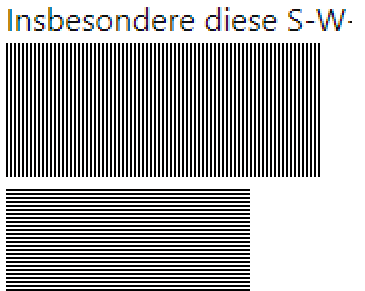

Ziel:
- der Server muß das Bild genau in der Auflösung generieren, die am Monitor dargestellt werden soll.
- Alle Scalierungs, usw. Verbesserungen müssen aus sein.
Zum Testen: Ein Testbild in exakt der Auflösung des Monitors ergooglen und holen
- Lokal auf dem Laptop öffnen -> Superscharf?
- Auf dem Server öffnen? Superscharf?
Insbesondere diese S-W- Linien müssen gestochen scharf dargestellt werden:
Nachricht 8 von 12
3385 Mal angesehen
Getestet: Auch hier in der Community müssen obige Linien klar und scharf dargestellt werden, wenn der Zoom- Faktor und alle Scalierungen korrekt auf 100% stehen. (Zum Testen: STRG+ Mausrad = Zoom- Faktor))
Beispiel 200%

Wie ist bei der RDP- Sitzung die Bildschirm- Auflösung eingestellt?
Werden die Linien aus meinem per RDP- Sitzung Posting klar angezeigt?
