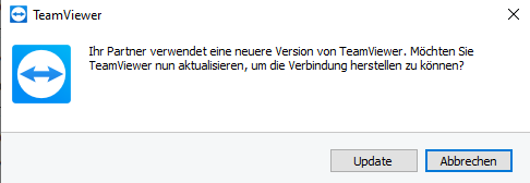

Ich nutze Teamviewer zum Arbeiten auf dem Kanzlei- PC. (Kauflizenz)
Heute Früh (7:00 Uhr) keine Probleme.
Nach einer Arbeitspause ist ab 9:00 ein Aufschalten nicht mehr möglich. (weder Web- Interface, noch direkt, noch per Handy- App)
Betroffen: 2 PC in der Kanzlei, die noch nie Probleme machten (über DATEVNET)
Nicht betroffen: der eigene Laptop über normales Internet.
Der Update- Stand ist auf einem betroffenen Geräte aktuell und überprüft. Die Geräte sind "sichtbar"
Frage 1: Sind andere Admins betroffen?
Frage 2: Kann die heutige "Provisionierungen und Konfig-Änderungen" die Ursache sein?

Die Meldung in Richtung "neuerer Version" hat aber eigentlich einen anderen Hintergrund...., oder?
Nachricht 3 von 15
478 Mal angesehen
Jap. Dann steht die Verbindung aber der TV Client hat eine höhere Tv Version als das Hauptprogramm, mit dem man sich auf den TV Client aufschalten möchte.

Natürlich wurden die Versionen abgecheckt und die Installationen sind auf "default"....
Daher der Verdacht, daß irgend ein Unfall bei der Kommunikation geschieht, so daß die Verbindung in die eine Richtung nicht aufgebaut wird (Firewall? aber niemand hat auch nur den Schrank mit dem Router geöffnet...).

Die Meldung ist "Fake", da es bis gerade eben noch funktionierte.
Bei der Authentifizierung kommt das Ende.

Gelöst...
Die Clienten in der Kanzlei hatten nach dem Abmelden still und heimlich das neueste Insider- build installiert... (Die Funktion wurde vor Ewigkeiten eingeschaltet, da die normale Version irgendwann einmal einen Fehler beim Autostart hatte)
-> Funktioniert wieder
