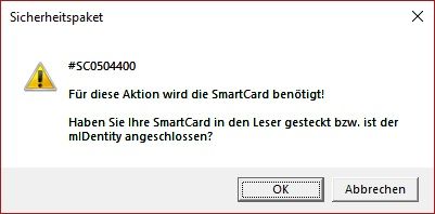

Kartenleser abziehen? Fehlanzeige! Ist auch keine Option, denn als wäre das "unter
den Tisch krabbeln" allein nicht schon genug des Guten zu viel, kommt nun alle "paar
Minuten" der Hinweis:
Wozu das, welche Aktion ist gemeint und wie deaktiviere ich dies
bzw. eingangs erwähnte Anschaltung an das DATEV-Rechenzentrum?
