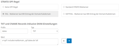

ich habe ein Problem mit meiner Email Weiterleitung von Strato an DATEV.
Ich nutze Smart IT und habe den entsprechenden Exchange eingerichtet.
Nun werden leider sämtliche Emails an Mandanten die Gmail nutzen abgelehnt.
Grund ist anscheinend die fehlerhafte SPF Einstellung.
Strato sagt es liegt an DATEV und der DATEV Support ist leider trotz mehrfacher nachfragen unterirdisch gewesen und verweist immer nur auf Ihre Anleitungen...
Eventuell kann mir daher hier jemand helfen.
Ich wurde auf die folgende Anleitung verwiesen: E-Mail-Domain anlegen - DATEV Hilfe-Center
Die Einstellungen sind meines Erachtens allesamt entsprechend verwaltet:
Übersehe ich hier etwas?

Präfix sollte leer bleiben.
?all am Ende des SPF sollte mind. ~all sein, besser -all

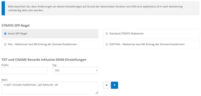

Ich habe das ?all in ein ~all geändert und nun gehen wenigstens emails an outlook.de Adressen raus.
Gmail funktioniert leider immer noch nicht.
Den Präfix kann ich leider nicht in meine Domain ändern. Das akzeptiert Strato nicht.
Ich habe nun den Vorschlag aufgegriffen den Präfix leer zu lassen und werde dies nun testen.
Systembedingt kann dies natürlich leider bis zu 24 Stunden dauern.
Tim-S-
Nachricht 8 von 11
2306 Mal angesehen
die Änderungen scheinen nun zu funktionieren.
Keinen Präfix verwenden und keine SPF Regel anklicken.
Vielen Dank euch allen für die schnelle Hilfe!

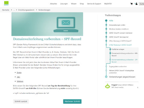

Ich würde sagen jain, weil in den Anleitungen zur Anlage der Mail-Domain (z.B.  DATEV Hilfe-Center, Dok.-Nr. 1000090)  und für das SmartIT-Exchange-Modul nicht auf diesen Link verwiesen wird, sondern es werden die Datev-Server beispielhaft mit abschließenden ?all aufgeführt.
Hier noch ein Screenshot vom Einrichtungsassistenten für SmartIT Exchange-Modul:
Da wäre also ggf. noch etwas nachzusteuern.
Auch wenn ~ oder - strengere Konsequenzen empfehlen, ist dies kein Garant, dass alle empfangenen Server der Empfehlung folgen .... - hier habe wir aber eher das umgekehrte Problem.
