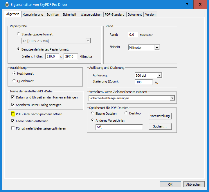

was meinen Sie mit
mit dem Drucken wird PDF Seite auf
? Meinen Sie, dass sich die Seite nach dem Drucken öffnet? Das können Sie in den Druckereigenschaften ausstellen:
