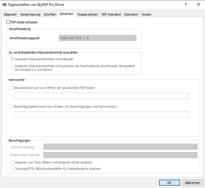

Evtl. hat jemand da was rumgefummelt:
mfg
janm

Vermutlich ist hier einfach nur ein Sky PDF Profil mit der Voreinstellung "Kennwort" sowie gesetztem Kennwort hinterlegt. Das sollte sich im DATEV Programm "PDF-Verwaltung" prüfen / korrigieren lassen.
