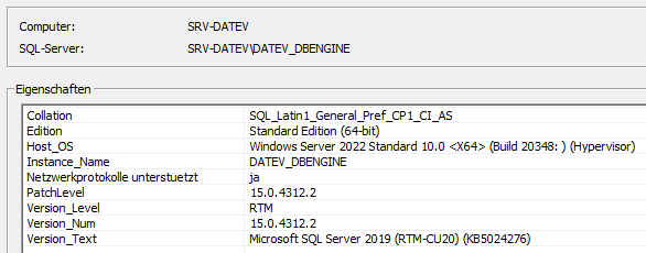

Hier noch die Version die aktuell genutzt wird:

Hast Du die MS SQL Server Tools auf einem DATEV Produktivsystem am Laufen und wenn ja in welcher Version und auf welchem Server OS?

Die Server Tools habe ich in der 19 Version im Einsatz, allerdings nicht auf einem Rechner mit DATEV. In der Vergangenheit hat das mal funktioniert, aber Vergangenheit ist Vergangenheit.
