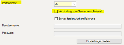

Was steht da drin? Ist ein Test erfolgreich?

Sieht wie folgt aus:
Der Test ist dann erfolgreich.
Wenn ich den Port 465 nehme läuft der Test auf Fehler.
Nachricht 6 von 20
1517 Mal angesehen
Dann ist doch alles gut? 🤔
