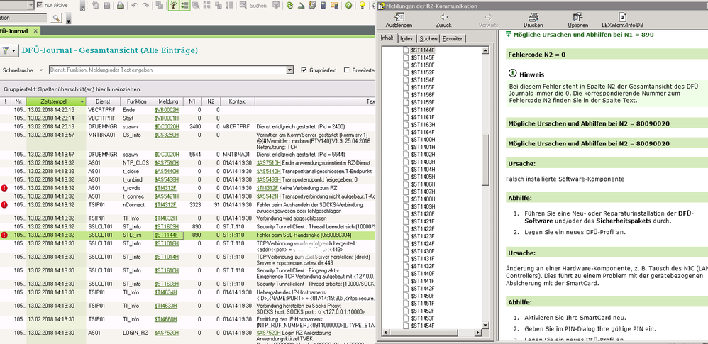

Seit Gestern habe problem mit Kommunikation mit dem DATEV-Rechenzentrum.
Als Fehler wird angezeigt:
#RZK82019
peter

Nachricht 3 von 13
3907 Mal angesehen
Also folgende Test und Prüfungen durchgeführt:
Pin ist richtig angegeben
Funktion Test - Die Kommunikation mit dem DATEV-Rechenzentrum funktioniert nicht.
Keine Hochlast am führender Rechner
Internetverbindung ist sehr schnell
Leider noch kein Ergebniss
peter

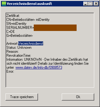

Nachricht 5 von 13
3907 Mal angesehen
Sicherheitspaket V.5.2 -> Diagnose->Verzeichnisdienstauskunft,
bekomme das Bild zusehen.
Liegt es daran vielleicht?
peter
Nachricht 6 von 13
3907 Mal angesehen
ich glaube nicht das es daran liegt.
Haben Sie mal das von mir verlinkte Dokument 1043380 angesehen und dort den Punkt 5 durchgeführt?
Sie erhalten weitere Informationen zu der Meldung und mögliche Ursachen und Abhilfen
Peter

Fehler beim SSL-Handshake
wenn ich die dort aufgelistete Fehlernummer bei Lexinform eingebe komme ich auf das Dokument http://www.datev.de/info-db/9204357 und dort ist stehen als mögliche Ursachen und Abhilfen
Mögliche Ursachen und Abhilfen bei N2 = 80090304
Ursache:
Am Kommunikationsserver fehlt die gerätebezogene Absicherung.
Abhilfe:
Aktivieren Sie am Kommunikationsserver die gerätebezogene Absicherung. Sie
können dies entweder im Sicherheitspaket, oder im Programm Kommunikationsserver über die kontextbezogenen Links ausführen.
Weitere Ursachen:
Es wird eine veraltete oder abgelaufene SmartCard benutzt. Dieser Fall tritt auch auf, wenn eine SmartCard benutzt wird, die wegen Auslieferung einer Folgekarte bereits gesperrt ist.
Peter

Danke! Danke! Danke!
Nach dem ich:
Abhilfe:
aktiviert habe, läuft es wieder. Problem gelöst, leider keine Ahnung wie es dazu kam dass es deaktiviert wurde 😞
