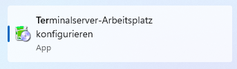

1. Terminalserver-Optimierung
Wenn man die SmartIT-Zugangs-Software installiert hat, hat man auch folgendes Programm:
Als Admin starten. Damit kann man dann mit einem Klick auf DATEV-Anforderungen optimieren. Auch die Energie-Einstellungen. Danach Rechner-Neustart.

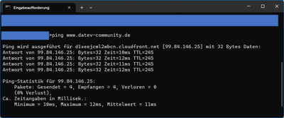

Habe gerade festgestellt, dass die www.datev-community.de angepingt werden kann.
Es ist aber eine ganz andere IP als die datev.de. Somit kann man wohl auch google anpingen...

Wenngleich nicht für www.datev-community.de ausgeführt, aber eben nicht geblockt:

lassen sie mal www weg.
bei www wird erstmal an einen amazon-service verwiesen der dann an ohne www weiterleitet... so würd ich das interpretieren. den service können sie pingen..
