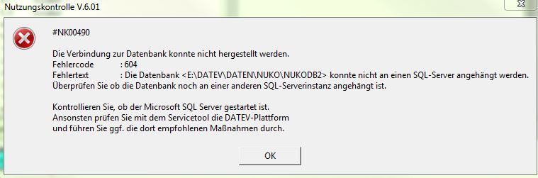

ich versuche "DATEV Mittelstand Faktura und RW Einzelplatz" auf einem Stand-Alone PC zum Üben daheim zu installieren.
Es handelt sich dabei um einen eigentlich privat genutzten PC Win7 HP / 64Bit.
Soweit komme ich mit der Installation:
Folgende Meldungen kommen immer wieder:
Im Servicetool 4.2. kommt folgende Fehlermeldung hoch:

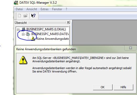

Der DATEV SQL Manager zeigt grün an - aber keine angehängte DB - also läuft der SQL Server
Folgende Fehlermeldung finde ich noch im Installation_PAK<..>...log:

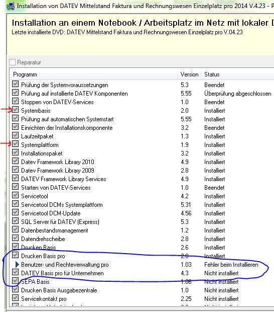

Reparaturversuche:
  • Mit Reparaturinstallation der beiden Systembasis&Systemplatform im ersten Bild mit rotem Pfeil markierten Punkte bekomme ich diese rote Markierung im Servicetool leider nicht weg.
  • Manuller WinUpdate zeigt nur optionale Updates für Grafikkarte etc. - somit sollten keine Hotfixes fehlen.

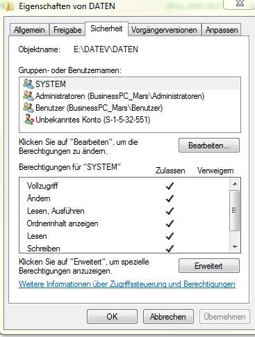

  • E:\DATEV\... hat jetzt für alle User Vollzugriff (daran kann es nicht liegen)

User mit Vollzugriff auf E:\ reicht nicht. Es müssen das Systemkonto (User "System") sowie die Adminstratoren Vollzugriff haben. Ohne SYSTEM mit Vollzugriff läßt sich keine DB anhängen.
mobile_user
Nachricht 4 von 31
1345 Mal angesehen
ich bin ja als Admin angemeldet und dann hat das System Zugriff aufs System.
Auf c:\Datev ist auch Vollzugriff für User und Admin eingerichtet
Weitere Ideen?

Es handelt sich um einen StandAlone PC wie eingangs beschrieben.
Und System hat Vollzugriff

das Systemkonto MUSS vollzugriff habe da wo die DB liegt, also Bei Ihnen in E:\DATEV\DATEN
Das Problem mit dem kb hat hiermit nix zu tun.

Habe grade nochmal "intensiver" auf die Screenshots geguckt:
  1. Jetzt noch die Version DATEV Mittelstand etc. pp. pro 2014 installieren?
  2. Der PC hat im Namen einen Unterstrich -> https://www.datev.de/dnlexom/client/app/index.html#/document/0908701

Auch dort hat System, Admin und Benutzer jeweils Vollzugriff
(stand schon im Eingangs-post)
Gleiches gilt für E:\Datev\Daten\NUKO (also wo die DB eigentlich hin soll)

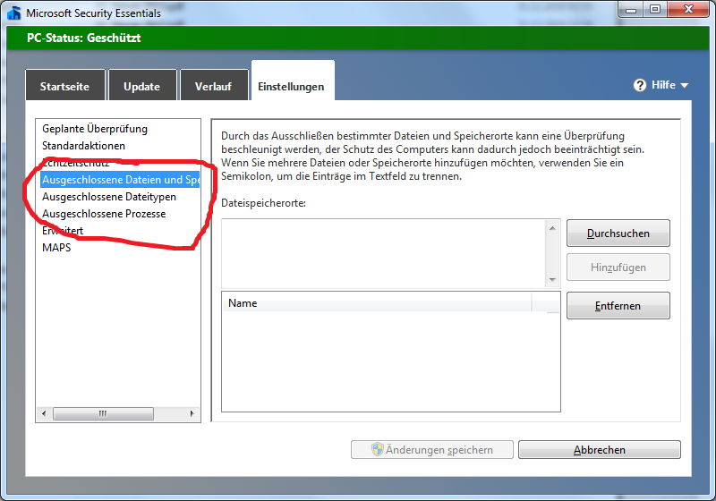

OT Apropos, jemand ne Idee wie man die MS Security Essentials bändigt?
Der scannt sich an allen Prozessen dumm&dämlich (Ausnahmen lt. Datev-Dok. gesetzt).
mse​​ security essentials​ virenscanner​​
Konnte man im MSE nicht festlegen, ob Aus- und Eingehende "Dateien" gescanned werden? Dann eben nur Ein- oder nur Ausgehende Daten per Real-Time-Scan aktivieren.
Eingehend ist meine ich beim Öffnen, Lesen, Ausführen und Ausgehend wäre beim Schreiben.
Nachricht 23 von 31
1345 Mal angesehen
Wenn dann nur sehr gut versteckt Find nix, nur dass
unter 'erweitert' auch nix......
in dubio pro theo

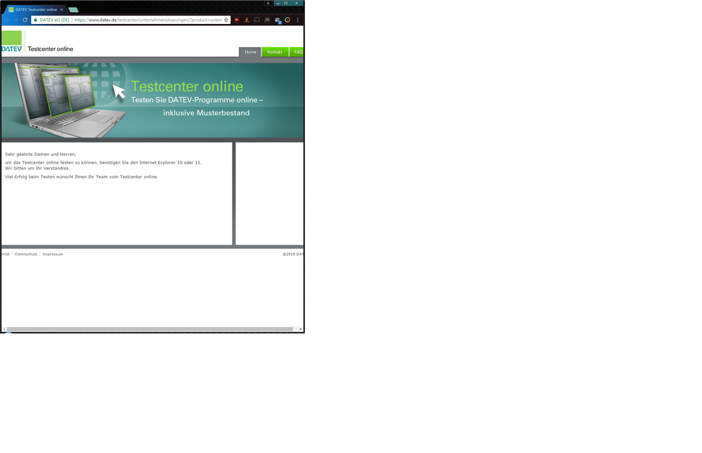

Hab jetzt den Tipp mit "online testcenter bekommen"...:
https://www.datev.de/testcenter/unternehmensloesungen/?product=unternehmen
Mal sehen ob es damit was wird.

Hab jetzt den Tipp mit "online testcenter bekommen" [...] Mal sehen ob es damit was wird.
Mach dir nicht allzuviele Hoffnungen. Die Hürden sind (mir definitiv zu) hoch.
mse security essentials virenscanner
Durch Installation vom ViWas, welches sich nicht nur im Bereich "Zugriffsscaner"  konfigurieren läßt,
Nachricht 27 von 31
1345 Mal angesehen
Haben Sie Belege dafür, dass zwei Scanner parallel sinnvoll ist? Ich wäre da eher skeptisch.
in dubio pro theo
mkinzler
Nachricht 28 von 31
1345 Mal angesehen
Der andere Scanner wird ja bei Installation von Viwas deaktiviert.
Nachricht 29 von 31
1345 Mal angesehen
Automatisch?
in dubio pro theo
mkinzler
Nachricht 30 von 31
1345 Mal angesehen
Ja. Aber ich vermute mal, dass macht Windows, das MSE ja nur als Notlösung seitens MS gedacht ist.
