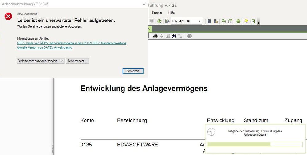

Fehlermeldung REW 90421/#EXC98585605? Kann hier jemand helfen?
Tags (1)
dritter
Nachricht 2 von 15
844 Mal angesehen
ich habe dieselbe Fehlermeldung bei einem spezifischen Nutzer, wenn er versucht einen Export im Anlagevermoegen auszufuehren. Falls Jemand inzwischen eine moegliche Fehlerursache lokalisiert hat, bin ich fuer Unterstuetzung dankbar .
Viele Gruesse,
Dennis
Hier die Fehlermeldung:
Anlagenbuchführung V.7.22 BV6 Exception - Message
11/03/2019 14:36:10    Platform Target: x86 en-DE
DFL 4.0.0.0(10.5.3102.3)    .Net 4.0.30319.42000
Trigger: Silent    Modus: Normal    DisplayStyle: Unexpected
InstanceId: 99555c58-f201-422b-91eb-c88a91e81b53
#EXC98585605
The system cannot find the file specified
ExceptionType: System.ComponentModel.Win32Exception
#EXC98585605
ExceptionSource
System
TargetSite
Boolean StartWithShellExecuteEx(System.Diagnostics.ProcessStartInfo)
Details:
ThreadId: 1
ThreadName: DFLMainThread
Nachricht 3 von 15
844 Mal angesehen

Danke fuer die Antwort .
Es wird nur ein PC genutzt. Bei anderen Nutzern am selben PC tritt der Fehler nicht auf.
Sowohl XLS als auch PDF Export verursachen Fehler. Letzteren habe ich angehaengt.
Es ist keine andere Software installiert, die Crystal Reports nutzt.
Welche Rechte werden denn lokal auf dem PC gebraucht, um diese Exporte ausfuehren zu koennen?
Und zuletzt: Ich hatte mit diesem Nutzer schonmal ein anderes Problem in der IRW.exe.
Fehler: 11.3.2019 14:38:13
   Fehlermeldung: Das PDF-Druckerobjekt konnte nicht angelegt werden .
   Anwendung:
   Class: DBsEhPDF
   Component version: (4.3)
   File version: (4.30.30.2)
      Fehlerursache: The operation completed successfully.
87
      Source: PDFPrinterImp.cpp
      Methode: CPDFPrinterImp :: CreatePDFPrinter(const CString& rstrPrinterName, const CString& rstrPath, const CString& rstrFile, BOOL fWithDefault)
      Fehlernummer: 442028
      Fehlertextnummer: 28   Überschriftennummer: 0
      ProzessId: 176884   Aufgetreten in Thread: 176888   Ausgegeben in Thread: 176888

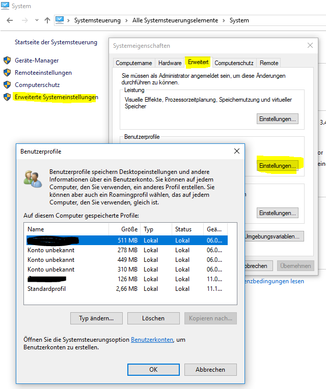

Und das hat hier nicht geholfen? Ist zwar nicht schön so ein Profil neu einzurichten aber auf alle Fälle ein Ansatz. Vor allem, da Sie schreiben:
Da muss das Problem beim Nutzer(profil) liegen.
dritter
Nachricht 6 von 15
844 Mal angesehen
Dass das Profil auf dem Computer neu erstellt wurde ist eben nur ein paar Wochen her.
Ich habe dennoch gerade den Nutzerordner und den dazugehoerigen Key in der Registry geloescht. Gibt es abgesehen davon noch weitere Schritte, die bei Nutzerkonten relevant sein koennen?
Davor habe einen weiteren Testnutzer erstellt, der dieselben Rechte hat wie der problematische Nutzer. Er kann den Export problemlos durchfuehren.
Ich werde berichten, ob der Test erfolgreich war.
Nachricht 7 von 15
844 Mal angesehen
Im Explorer per Hand unter C:\Users?
Bitte über die Systemsteuerung machen > System > erweiterte Systemeinstellungen > Erweitert > Benutzerprofile > Einstellungen > Profil markieren und löschen
Dann sollte nichts übrig bleiben und die Registry ist auch sauber.
dritter
Nachricht 8 von 15
844 Mal angesehen
Ich bin nach der Empfehlung von Microsoft vorgegangen. Aber das naechste Mal werde ich auch den Weg ueber sysdm.cpl gehen, danke .

@metaltrombonist,
haben Sie eine Idee, woher die Profile "Konto unbekannt" stammen ?
Sind das vielleicht Profile von Mitgliedern alter Windows-Domänen ?
Ich habe nämlich bei mir auch solche Profile mit "Konto unbekannt".
Michael Vogtsburger
Nachricht 10 von 15
844 Mal angesehen
Das werden Konten sein, die es im AD nicht mehr gibt oder die deaktiviert sind oder ...
Einfach mal in der Registry nachschauen, was da noch drin steht. Da müsste ja noch C:\Users stehen oder im Explorer in dem Pfad. Windows kann es in der AD / Domäne nur nicht mehr auflösen.
