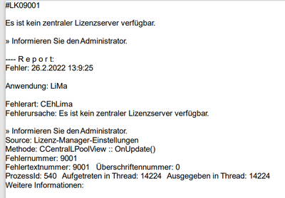

hat einer eine Idee wieso ich diesen Fehlerhinweis bekomme und wichtiger .... wie ich das Problem gelöst bekomme:
Viele Dank im voraus
peter
Nachricht 13 von 13
6705 Mal angesehen
Hallo @Jasmina25 ,
haben Sie sich schon mal das Dokument  1042637 angesehen?
Vielleicht hilft das weiter.
Wenn nicht dann wäre ein paar ergänzende Hinweise hilfreich (z.B. ob Sie an einem Einzelarbeitsplatz oder in einem Netzwerk arbeiten etc.)
Peter
