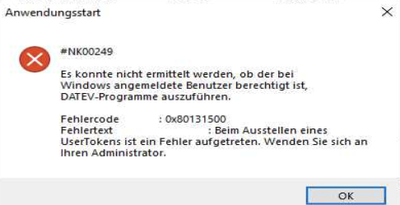

seit heute erhalte ich plötzlich diese Fehlermeldung am Server wenn ich den Installationsmanager starten möchte. Es ist ein PTP Server unter Windows 10 Pro welcher seit mind. 3 Jahren mit diesem User läuft. Wollte das aktuelle Update einspielen und erhielt diese Meldung zum ersten Mal. Ansonsten läuft der Server und die Clients können alle mit Datev arbeiten!? Jemand ne Idee?

klingt so als wenn der angemeldete Benutzer keine Rechte hat.
https://datev.readyplace.net/public/tutorial/632856ffa4202e1afe6fa9f7?op=start
https://apps.datev.de/help-center/documents/1000033
Wenn es daran nicht liegt, kann es eine defekte Installation sein?
https://apps.datev.de/help-center/documents/1003548
3.1. mal testen.

Das Systemanalyse Tool hat auch nichts konkretes gebracht, nur dass ein Problem besteht und die Ursache nicht ermittelt werden konnte.
Ich muss an einem anderen Arbeitsplatz mal in die Benutzerverwaltung schauen, vermutlich ist das was nicht mehr verknüpft. Nur seltsam, weil es jetzt Jahre problemlos gelaufen ist...
