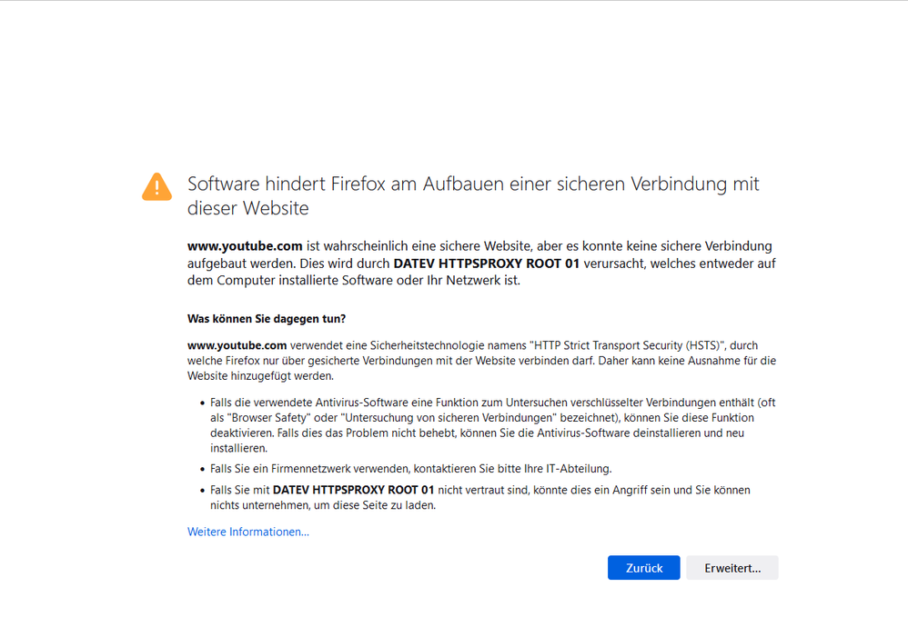

Moin!
Ich habe gerade bei unserem Kunden die Server neu gemacht (siehe meine letzten Beträge).
Soweit alles super, nach einer kleinen Schwierigkeit mit Datev läuft auch alles, bis auf Firefox...
Der Kunde weiss, dass Edge empfohlen wird und nutzt ihn auch für Unternehmen Online, aber möchte trotzdem noch mit dem FF browsen...
Der Kunde hat DatevNET, also den kleinen Router hinter der FritzBox und kommuniziert über Proxy mit dem Internet.
In Edge geht alles (nach Ausführen von Proxysetter) aber Firefox öffnet keine Internetseite ausserhalb von Datev.
Eine Manuelle Eingabe der Proxydaten brachte keine Abhilfe... was kann das sein?

Die lesen bestimmt (ebenfalls) Schritt 3.4 sowie den Firefox Part aus https://apps.datev.de/help-center/documents/0904080

Das was Janm gesagt hat, ist korrekt... hab dann einfach das Zertifikat in Firefox importiert und das wars.
