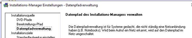

Hallo @nlab ,
soeben wollte ich auch gerade darauf hinweisen, dass Sie wohl nicht den Bereitstellungs-Pfad, sondern den Installationspfad meinen (siehe Screenshot).
... könnte mir vorstellen, dass Sie zum Zeitpunkt der Neu-Installation den alten Server noch angeschlossen hatten.

Ja das war mein Fehler.
Nur kann ich in der Datenpfadverwaltung leider rein garnichts ändern, alles ausgegraut ...

@nlab ,
... ich würde auch nicht versuchen, den Standard-Pfad zu ändern, sondern einen zusätzlichen Pfad anzulegen und diesen zu aktivieren.
... soeben nochmal getestet:
man kann in dieser Maske leider keinen weiteren Pfad anlegen wie beim "Bereitstellungspfad".
Also ist man bereits beim ersten Aufruf der Datev-Neuinstallation "falsch abgebogen".
Andere Ideen (mit Registry u.a) verkneife ich mir lieber. Das wäre eher "experimentell" und aus dem Bereich "Jugend forscht".
Ob man den Installationsmanager nachträglich (z.B. durch eine Nach- oder Reparaturinstallation) nochmal dazu bewegen kann, einen anderen Installations-Pfad einzutragen, weiß ich nicht (da nie versucht).
