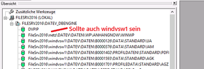

Hallo.
Ich weiß nicht wie es passiert ist, aber eine Datenbank läuft auf einer anderen Freigabe.
Welche Schritte sind erforderlich, damit diese wie alle anderen auch unter windvsw1 läuft?
Einfaches Verschieben an die richtige Stelle dürfte wohl nicht helfen.

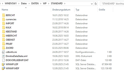

Hier zunächst die Inhalte der Datenpfade:
und

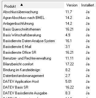

Ich soll in der Anwendung die Pfade nachsehen, aber da gibt es ein Problem:
Auszug Inst. Manager:
Die Anwendung scheint nicht mehr installiert zu sein.
Auch unter Start/Programme/Datev ist nichts zu finden.
