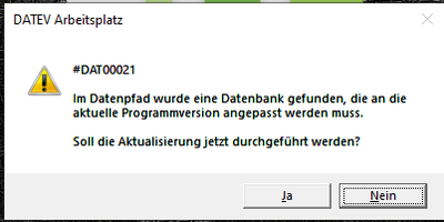

Jetzt kam das Release per Mail und ich habe dieses wie gewohnt installiert. Die Installation hat auch soweit funktioniert, aber beim öffnen kommt nun die Fehlermeldung:
Bei der Aktualisierung kommt folgendes:

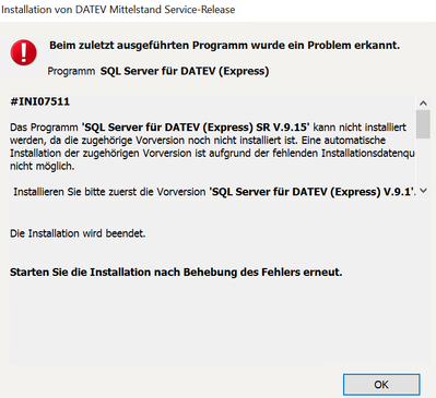

Darauf hin habe ich nochmal die Software für 2024 installiert und dabei ist mir aufgefallen, das bei dem Punkt:
SQL Server für DATEV (Express) eine Fehlermeldung erscheint.

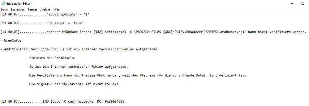

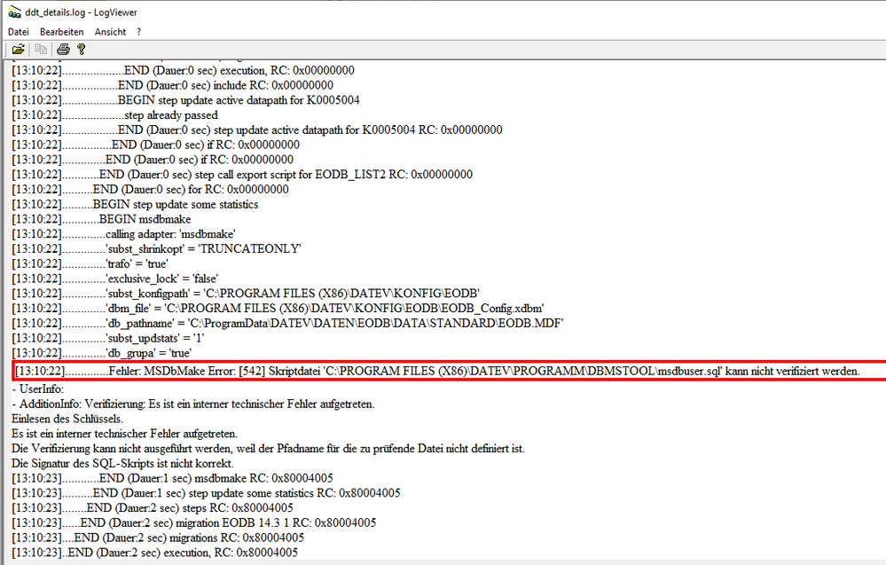

Das habe ich auch schon probiert, aber in der Tabelle diese Fehlermeldung nicht gefunden
habe dann weiter nach Anweisung die ddt_details.log ausgelesen zum versenden an DATEV

mit Release 1243 wurde das Problem, wie bei meinem Vorredner, ebenfalls nicht gelöst.
Jetzt wird nur im Gegensatz zu vorher die Installation nach der Fehlermeldung bzgl. dem SQL Server direkt abgebrochen. Ich habe auch die manuelle Einstellung per Bereitstellungspfad probiert. Mit dem gleichen Ergebnis. Anbei noch einmal die vollständige Fehlermeldung bei der Installation von 1243:
