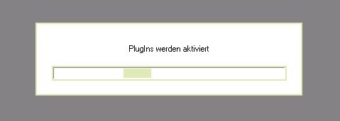

seit dem Update auf die Version 11.01 funktioniert der Start von DATEV Arbeitsplatz 8.11, bei einem Client, nicht mehr reibungslos. Bedeutet, nach dem Start von DATEV Arbeitsplatz 8.11 erscheint die Meldung "PlugIns werden aktiviert". Diese Meldung verschwindet nicht und das Arbeiten mit DATEV ist nicht möglich. Wenn alle DATEV Prozesse via Taskmanager beendet werden, dann kann ich DATEV Arbeitsplatz 8.11 wieder normal starten.
Im Eventlog habe ich folgende Fehlermeldung gefunden:
Datev.CC.DataAccess: Es wurden ungültige Instanzen erkannt, und auf Inaktiv gesetzt.
Technische Infos: (CmdLine="C:\DATEV\SYSTEM\Datev.Framework.RemoteServiceModel.GenericService2010.exe" Datev.CC.Processes.Hosting.RdtControllerUserMode -ExecForUserSessionEnabling -PlugInCategory=Datev.Infrastructure.2010 ;; Session=1;; ProcessId=3732;; ErsteAnMaschine=True;; ErsteInSession=True;; ProzessIds=0, 4, ...

Hier war der Auslöser eine plötzlich und unerwartete Trennung der gerätebezogenen Absicherung der Smartcard am Kommserver.
Im SiPa am Kommserver die SC neu registriert und das "Plugins werden aktiviert" war kanzleiweit gefixt.

Hier ging bei einem Kunden nach Installation der DATEV 18.00 ebenfalls nichts mehr (Plugins werden aktiviert).
Smartcard virtuell neu gesteckt, gerätebezogene Absicherung aktiviert und alles wieder i.O. 🙂
