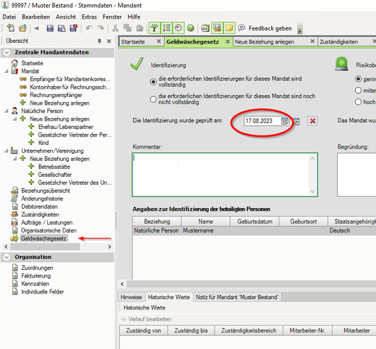

DennisWerner
216 Mal angesehen
ich möchte per API (Datev Connect) im Endpunkt Client Master Data das Feld aus den Zentralen Mandantenstammdaten - Geldwäschegesetzt den Feldwert "Die Identifizierung wurde geprüft am" holen.
Ich finde im Endpunkt allerdings keine entsprechenden Feldbezeichnungen.
Hat jemand eine Idee wo dieses Feld versteckt ist, bzw. ob dieses überhaupt per API angesprochen werden kann?
Hintergrund: Ich möchte alle Mandanten gelistet bekommen bei dem das Dateumsfeld gefüllt ist und länger als 3 Jahre zurück liegt, sodass wir eine Übersicht erhalten bei wem eine erneute Identifizierung vorzunehmen ist.
Vielen Dank vorab für Eure Hilfe

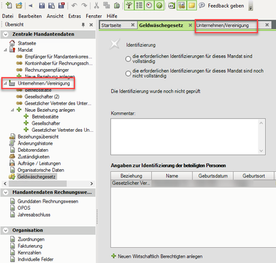

nadimb
169 Mal angesehen
Stand heute wird der gesamte Bereich "Geldwäschegesetz" nicht abrufbar sein.
Laut API-Definition verbergen sich unter ClientMasterData nur und ausschließlich Felder aus den "Zentralen Stammdaten" (im Bild also alle Felder unter "Unternehmen/Vereinigung").
Weitere Komponenten wie z.B. auch Debitorendaten, Zuständigkeiten und eben auch Geldwäsche haben dabei keine Abrufmöglichkeit.
https://developer.datev.de/datev/platform/de/product/28447/api/28240#/ClientMasterData_170/definitions
Eine Automatisierung mit DATEV-Bordmitteln wird (Stand heute) nicht möglich sein. Ich habe dunkel in Erinnerung, dass da aber bereits Marktplatzpartner dran sind.
