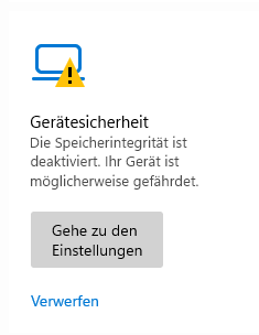

ich habe bei mir Windows 11 auf 22H2 gebracht. Heute ist mir dieses gelbe Dreieck auf der Windows-Sicherheit aufgefallen...
Die Gerätesicherheit ist gefährdet... soso...

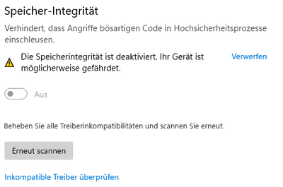

In den genannten Einstellungen gibt es dann diese Informationen:
Klingt tatsächlich gut, wer will schon irgendwelche $Malware eingeschleust bekommen, also auf "Ein" und Feuer...
Mooepp.....

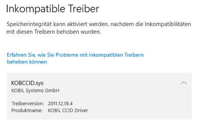

Inkompatible Treiber ergibt dann:
@DATEV: Wird es hier ein Update geben? Was sagt Kobil dazu?
@community: Kann dass noch irgendwer verifizieren?
Installiert: Windows 11 / 22H2 / SiPa 6.91 mit DATEVasp-Zugangspaket --> Ggf. das SiPa manuell auf die 7.2 bringen?

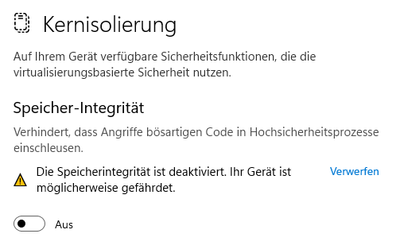

Siehe auch: Kernisolierung

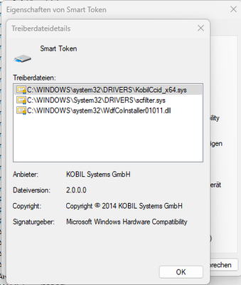

@chrisocki: Laut Windows 11 hast Du einen mir ganz unbekannten Treiber 🤔
Der Windows Gerätemanager sagt zu meinem Smart Token (mIDentity compact) von KOBIL mit SiPa compact 7.2 folgendes:

Ich muss meine Aussage etwas korrigieren: ich konnte das beschriebene Verhalten an einem System nachstellen, obwohl bereits der aktuelle Treiber installiert ist. Es ist trotzdem die Datei KOBCCID.sys in der alten Version vorhanden.
Meine Vermutung ist, dass die Datei trotz Installation des neueren Treiber einfach liegen bleibt, aber eigentlich gar nicht mehr verwendet wird. Ohne Gewähr: Nach einem Löschen der Datei (C:\Windows\System32\drivers\KOBCCID.sys) konnte ich bei mir keine Probleme feststellen und die Meldung ist weg.
Unsere Entwicklung wird sich das aber noch genauer anschauen. Die offizielle Empfehlung ist daher abwarten 😉

Der Windows Gerätemanager sagt zu meinem Smart Token (mIDentity compact) von KOBIL mit SiPa compact 7.2 folgendes...
Ja, bei mir auch:

Ich würde mal von einer Treiberleiche ausgehen und werde die Lösung von @Andreas_Bär vornehmen... Löschen...
Löschen ging ohne Probleme, was wiederum bedeutet, dass der Treiber nicht geladen war. Somit unnötiger Balast...
