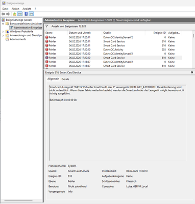

Die Ereignisanzeige sieht nicht so gut aus:
Smartcard-Lesegerät "DATEV Virtueller SmartCard Leser 0" verweigerte IOCTL GET_ATTRIBUTE: Die Anforderung wird nicht unterstützt.. Wenn dieser Fehler weiterhin besteht, werden die Smartcard oder das Lesegerät möglicherweise nicht richtig ausgeführt.
Befehlskopf: 03 03 09 00.

Entschuldigung, Sie hatten ja schon im 1. Beitrag das rote Sicherheitspaket erwähnt - ich hatte mich zu sehr auf die ungewöhnliche Fehlermeldung im Screenshot fokussiert.
Die Einträge im Eventlog belegen jedenfalls auch klar ein Zugriffsproblem auf SmartCard/Leser. Eine solche Häufung dieser Fehler deuten eigentlich immer auf Hardware-Probleme hin. Normalerweise hätte ich jetzt zum Tausch des Sticks geraten. Sie haben aber ja schon sowohl Stick als auch Karte getauscht. Beim Stick vermutlich sogar von mIDentity-Stick auf Omnikey-Stick, also komplett andere Hardware.
