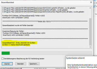

bei einem unserer Mandanten ist leider noch das SiPAcom 6.41 installiert. --> Ich kriege dort Remote nichts installiert und deren Admin ist krank.... Offensichtlich haben die User bei denen keine Adminrechte.
Fehlerbild: die gestekcte SmartCard wird nicht erkannt:
Ergebnis des Gesamtbasistets vom SIPA COM:
SiPacom "Lasche" verändert aber die Farbe beim stecken und ziehen des Mydentity Sticks von rot auf grün.
Ich würde tippen dass die alte Version des Sicherheitspaktes die Wurzel des Übels ist hat jemand eine Idee bis zu welcher Version das Sipacom noch aktzeptiert wird?

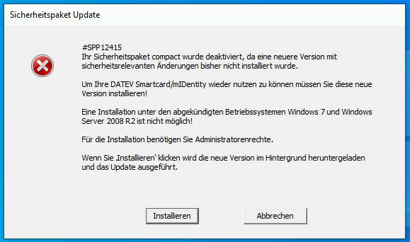

Ein automatisches Update des Sicherheitspaket compact im Hintergrund findet nicht statt.
Die Updateinstallation benötigt ADMIN-Rechte am System und muss vom Anwender bestätigt werden.
Wir arbeiten deshalb bei Updateinstallationen mit einem mehrwöchigen Installationskorridor.
Ihr Mandant müsste eigentlich seit Ende September folgende Meldung jeden Tag am Bildschirm gehabt haben, wenn denn die SmartCard gesteckt war:
Warum in diesem Zeitraum der Installieren Button nicht betätigt wurde kann ich nicht beurteilen.

Die Möglichkeit eines zusätzlichen Buttons "auf Updates prüfen" werde ich ebenfalls mit allen zuständigen Kollegen diskutieren. Aber eigentlich ist er meines Erachtens nicht wirklich notwendig, da das Sicherheitspaket compact in jeder Konstellation prüft ob ein Update zur Verfügung steht und entsprechende Meldungen am Bildschirm bringt.
So wird zum Beispiel auch wenn die SmartCard bereits deaktiviert ist folgende Meldung angezeigt:
