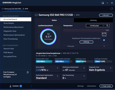

@vogtsburger und @Gelöschter Nutzer hatten eine langsame SSD (Samsung 860 PRO) erkannt.
Dabei handelt es sich offenbar um eine SATA SSD.
Ich konnte im Netz Informationen finden, dass mit spezifischen Chipset-Treibern von AMD im Zusammenhang mit der 860er SSD von Samsung Performance-Probleme auftraten. Wenn hier die Windows-Standard-Treiber genutzt werden konnten diese Probleme beseitigt werden (auch wenn es meist andersherum sein sollte...).
Ggf. existiert ja ein neueres Bios und auch neuere herstellerspezifische Treiber, die einen Versuch wert sind.
Das von @vogtsburger beschriebene Verfahren des Klonens wurde bei uns (auf Notebooks mit bekanntermaßen komplexerer Treiberstruktur) bisher immer problemlos angewandt.
Bei allen neueren Systemen (wir haben häufig Dell) ist standardmäßig ein Raid-Mode eingestellt, installiere ich nun immer neu nach Umstellung auf AHCI-Mode und benutzte nur die Windows-Treiber (vielleicht nicht immer maximal performant aber halt in den Windows-Updates enthalten und schön standard), wenn nicht spezifische Treiber notwendig sind.
Ggf. sollte geprüft werden, ob AHCI aktiv ist (Achtung: das nachträgliche Umstellen ist möglich, erfordert aber ein spezielles Vorgehen, weil beim Booten sonst Blue-Screens folgen).
Es wäre jetzt wichtig zu wissen, Hersteller, Bios, Treiber ...

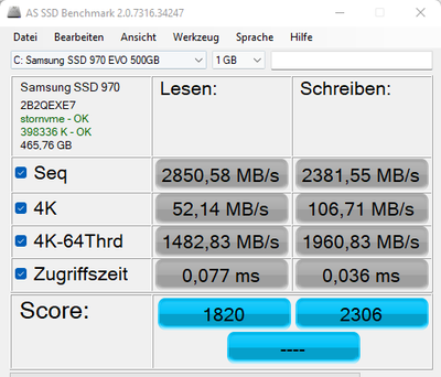

@Gelöschter Nutzer hat hier ja mal eine Speed-Referenz gezeigt.

das ist ne 860 seh ich grad.. ich dachte neulich geclont.
dennoch sollte sie schneller sein…
da es wohl ein intel-system ist fällt amd raus.
ich würd nach treibern schauen.. umstellung auf ahci etwas fummelig und biosupdate kann dann auch zum bs führen.

... habe mit "Dell Command Update" Treiber aktualisiert ---> keine Verbesserung beim "Leistungsindex"
... hier noch das Ergebnis mit einem SAMSUNG-Tool

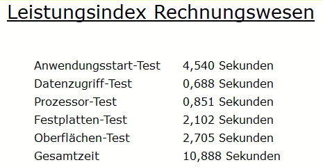

da limitiert irgendwas ganz gewaltig..
so sieht es bei unserem etwas älteren kommserver mit sata ssd aus.
Da der Anwendungsstart so im Keller ist, dürfte es eigentlich auch kein Problem mit einer angesteckten HDD sein?

Wirkt nicht gerade wie ein Samsung tool, zeigt aber erstmal, dass die SSD-Funktionalitäten aktiv sind.
Wie von @martinkolberg beschrieben kann natürlich die Platte selbst einen Fehler haben.
Ansonsten wäre ggf. die Idee mal auf AHCI-Modus umzustellen, dies erfordert aber ein vorsichtiges Vorgehen, weil danach das Booten erstmal fehlschlägt (blue screen).
Hierzu gibt es verschiedene Möglichkeiten:
https://www.heise.de/tipps-tricks/AHCI-Modus-nachtraeglich-aktivieren-4658017.html oder
https://www.giga.de/downloads/microsoft-windows/tipps/tipp-ahci-fuer-die-ssd-nachtraeglich-aktivieren-so-geht-s/
Ein gewissen Restrisiko mag aber verbleiben und natürlich würde eine irgendwie defekte Platte damit auch nicht schneller. Wie stark ist die Platte eigentlich belegt und gibt es ggf. schon defekte Sektoren (die Over-Provision-Quote erscheint nicht unbedingt zu hoch zu sein, aber in der Praxis sind ja viele Platten viel langlebiger als erwartet....).

... hier jetzt aber mal tatsächlich ein aktueller BenchEuro ... ähm ... Benchmark mit einem 'offiziellen' Samsung-Tool
... also für mich sieht das 'gut' aus, habe aber die 'PS', die 'Liter' und das 'richtige Drehmoment' der Festplatten nicht präsent 😉
... anscheinend gibt es aber aktuell ein Firmware-Update, das man installieren könnte.

tja.. haben Sie den Leistungsindex öfter ausgeführt?
Vielleicht stand nur gerade etwas auf der Leitung (Virenscanner-Schnelltest o.ä.) und deswegen ist er so eingebrochen.

... ich wollte es ja auch nicht so recht akzeptieren und habe den Leistungsindex zu unterschiedlichen Zeiten, Tagen und Situationen ausgeführt, allerdings immer als Administrator.
Vielleicht liegen ja irgendwo in den Tiefen der temporären Dateien oder des Windows- oder Datev-Profils irgendwelche 'Knüppel auf dem Weg' 😉
Ich werde mal spaßeshalber den 'Leistungsindex' unter dem 'normalen' Benutzernamen testen
Nachtrag:
gesagt ---> getan --> und 'hell entgeistert !'
beim 'normalen' Datev-Benutzer ---> ein schlechteres Ergebnis, über 12 Sec, reproduzierbar
bei einem 'neuen' Datev-Benutzer, der auf diesem PC bisher noch nie gearbeitet hatte (neues Profil) ---> ebenfalls ein schlechteres Ergebnis, über 12 Sec, reproduzierbar
zurück zum Administrator ---> schlecht, aber wie zuvor als Administrator, reproduzierbar
... für mich sieht das nicht nach einer Hardware-Bremse, sondern nach einer Software-Bremse aus, innerhalb der Datev-Umgebung.
Vielleicht sucht die Datev-Software nach dem Nibelungenschatz oder nach der 'verlorenen Ehre der Katharina Blum' oder nach der 'Weltformel'😎
