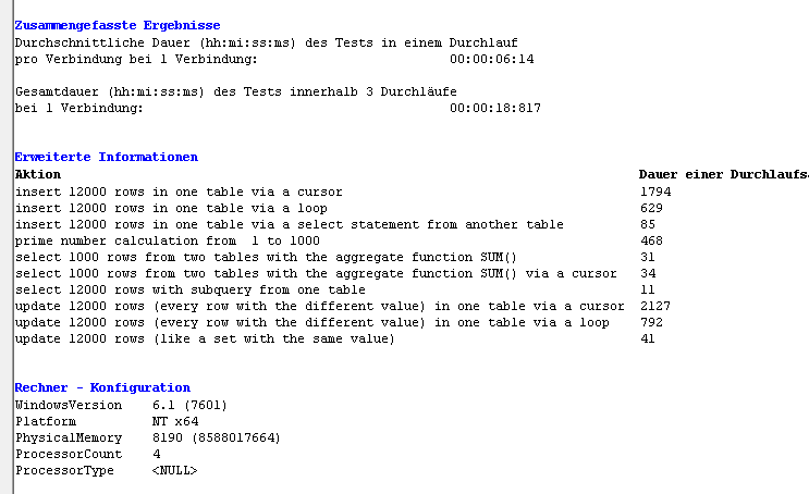

wo finde ich denn den sprung?
hab hier nu 4,75sec stehen.. ist das jetzt eine katastrophe?!
könnte jemand mal seine testergebnisse posten?
ist ja lustig.. hab vor einigen wochen ein bios-update gemacht.
kann es sein, dass er mir da HT wieder aktiviert hat?!..
teste demnächst mal ohne HT..
achja.. nochmal das zitat zu ht:
Deaktivierung von Hyperthreading
Hyperthreading kann sich für SQL-Server negativ in der Performance auswirken. Besonders negativ kann sich Hyperthreading auswirken auf einem Host mit virtuellen Maschinen, auf denen eine SQL-Instanz ausgeführt wird.
mkolberg

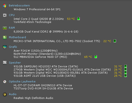

Lokaler Rechner (gebaut zu Vista- Zeiten)

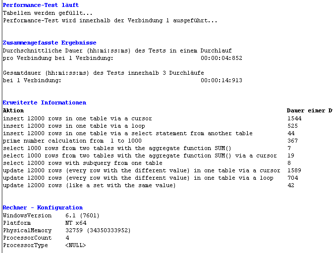

Also HT ausschalten hat bei dem Test nichts gebracht.
Aber irgendwie scheinen auch viele Kerne nichts zu bringen .
Könnte Herr Pfeiffer bitte seine Werte posten?
Würde mich einfach mal interessieren, wodran es liegen könnte, dass wir mehr als 1,5 sek mehr brauchen.

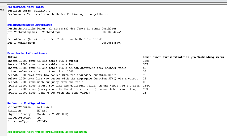

Ich habe RSS aud der vmxnet3 enabled und auch auf 4 parallele Prozesse gesetzt. Standardmäßig ist das disabled. Hat aber auch nicht viel gebracht.
Was mich, wie gesagt gesagt, wundert bzw. was ich nicht nachvollziehen kann ist die Tatsache, dass zwar alles von den Prozessoren erledigt wird, aber in den ESX Statisken, selbst bei stressigen Tests, nicht eine vCPUs die 20 Prozentgrenze überschreitet.
Im Taskmanager der jeweiligen Maschine bleiben die acht Grafiken auch überwiegend im unteren Bereich und werden auf den ersten Blick auch halbwegs gleichmäßig in Anspruch genommen.

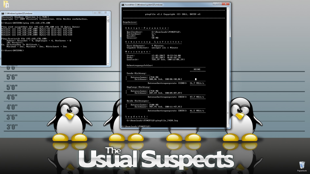

nun ist eine Woche rum und ich hatte mal wieder Zeit, meinen Punkt zu testen. Ich bin immer noch der Meinung, dass auf dem vSwitch mehr als 800 bis 900 MB gehen müssen.
In kurzen Worten, was ich gemacht habe und was dabei raus kam.
Den alten Server als zweiten ESX Host (2 CPUs je 4 Kerne) reanimiert und zwei Vorlagen genommen. 2012 R2 und 2008 R2 als TS01 und TST02. Auf dem ESX alles absoluter Standard. Einen vSwitch erstellt, eine Portgruppe erstellt und die beiden Rechner daran gehängt. Dann hing noch ein pNIC an dem vSwitch (1GB)
Auf den VM habe ich die IP Adressen angepasst und wegen mangelden DNS die beiden Einträge in die hosts getippt. Die beiden VM auch mit jeweils 8 vCPUs und jeweils 16 GB Memory konfiguriert. Auf TST02 habe ich ein Verzeichnis freigegeben und auf TST01 als L: verbunden (Macht der Gewohnheit).
Dann habe ich pingfile aktiviert und nun kommts. Bei -n=10 und -l=500 L: kam ein Ergebnis, das ich so dann doch nicht erwartet hätte. Am Ende stand bei [BOTH] 5.567,4 MBit/s zwischen TST01 und TST02.
Es geht also doch. Dazu noch auf der alten Büchse mit nur 8 echten Kernen und HDD. Die einzige resource, die belastet wurde war übrigens der Hauptspeicher. Bei 4 GB Hauptspeicher brachte der pingfile nur 2.700,4 MBit/s.
Darauf hin habe auf dem neuen Server alle vmxnet3 auf die Standardeinstellungen gesetzt, die vSwitches exakt gleich konfiguriert und es blieb bei ca. 900 MBit/s.
Hat da noch irgendjemand eine Idee? Der Unterschied ist der fehlende DNS und WINS. Mehr habe ich nicht entdeckt.
