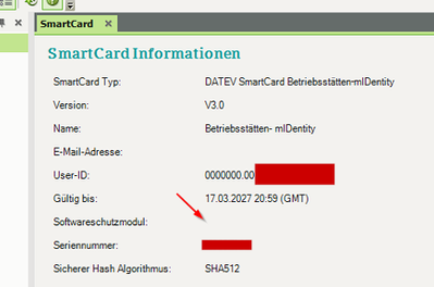

wir haben bei zwei unabhängigen Kunden gerade das Problem das der angesteckte Betriebsstätten Midentity von heute auf morgen keine SWM Nummer mehr anzeigt. Es steht einfach nichts drin. Somit läuft der Lizenz Manager natürlich nicht mehr.
Der Gesamtbasistest meldet:
GesamtBasisTest - Ende, beendet mit 0x1330
0x1330 => Fehlbedienungszähler abgelaufen
Informationen zur Fehlerbehebung finden Sie unter: www.datev.de/hilfe/1009134
Es wurde aber definitiv nicht so oft die PIN eingegeben.
Jemand eine Idee?
Einzige Lösung für uns momentan Ersatz SWM aktivieren und neue Karte bei der Logistik bestellen.

PIN ist nicht gesperrt. Ich kann Sie normal eingeben und Sie wird freigeschaltet ohne Fehler.

Lösung wurde gefunden.
Beim Gesamtbasistest kommt:
PIN-Fehlerzähler der SmartCard:
Verschlüsselung und Anwendung: Noch 8 Fehlversuch(e) möglich.
PUK: Noch 3 Fehlversuch(e) möglich.
System: Noch 0 Fehlversuch(e) möglich.
DfueVpn: Noch 1 Fehlversuch(e) möglich.
Warum auch immer hier das System auf 0 steht.
Mithilfe der PUK kann der Systemzähler durch die Datev wieder erhöht werden. Und alles funktioniert wieder.
