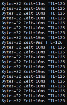

Haut mich jetzt alles nicht so vom Hocker. Dabei sollte 5G doch Pings von 1ms ermöglichen 😆. Ich weiß nur, dass für Citrix eine antwortstabile Leitung notwendig ist. Privat mit meinem VDSL Anschluss habe ich einen stabilen Ping von ca. 20ms. Zwischen 30 und 60 ist bei Dir ja alles dabei.
Unsere SDSL 250er ins asp:
In Düsseldorf gibt's nur 16k? Mit 2,4k Upload? Könnte mit 10 Mitarbeitern auch passen. Ein Kabel ist immer besser als Funk und wenn man schon ins asp wechselt, muss die Leitung vor Ort tacko sein. QSC bot uns seinerzeit SDSL an, wo die Telekom nur 6k liefern konnte. Also ich würde mich um eine stabile Leitung kümmern. Kabel ist wie geschrieben eher schlimm, weil teils die Knoten auf der Straße sogar durch den Provider überbucht werden (auch schon erlebt).
