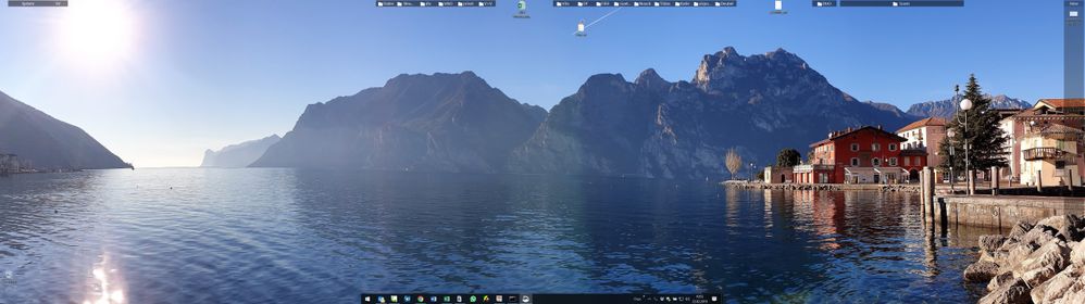

mrgonzo
Nachricht 14 von 26
2812 Mal angesehen
Na dann 1x 49" von Dell nehmen.
Kann ich nur bestätigen Funktioniert problemlos mit 125%
Nachricht 15 von 26
2812 Mal angesehen
Geiler Scheiß! Ich will auch Herz!
Auch überall in DATEV und Windows? Nicht mal der Gerätemanager ist bei > 100% DPI scharf .
mrgonzo
Nachricht 16 von 26
2812 Mal angesehen
Investitionsantrag stellen
Auch im Gerätemanager ist alles scharf.
Aber ich habe auch eine Arbeitsplatzbrille
Was etwas seltsam ist, aber auch an Display Fusion liegen könnte: Wenn ich innerhalb der Datev-Programme eine Fensterteilung verschiebe, sehe ich den zu verschiebenden Trennstrich ca 10 cm rechts als isolierten Strich...
