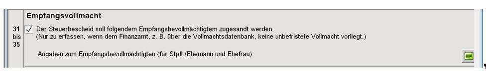

Als "Vollmachtsdatenbankanfänger" wäre ich dankbar für Rückmeldungen, wie mit der (separaten) Empfangsbevollmächtigung in der Steuererklärung verfahren wird.
Bei eingepflegter unbefristeter Vollmacht in der Vollmachtsdatenbank soll - so der DATEV-Hinweis direkt im Steuerprogramm - der Haken für die Empfangsvollmacht nicht gesetzt werden.
Wenn das alles reibungslos läuft, habe ich auch kein Problem diesem Hinweis zu folgen - allerdings treibt mich doch ein wenig die Sorge um, dass ich ohne diesen Haken die Bescheide künftig bei meinen Mandanten einsammeln muss ...
Wie sind die Erfahrungen hier? Kann ich diesen Haken - ohne das die Hände zittern und der Blutdruck steigt - entfernen?

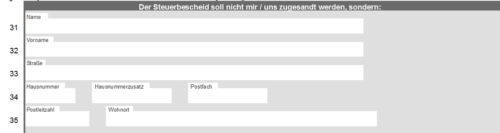

Auf so viel Feedback bei meiner "Community-Premiere" war ich gar nicht vorbereitet
Bin ich wirklich der Einzige, dessen Vertrauen in die Finanzverwaltung nicht grenzenlos ist?
Für alle, die vielleicht auch nur noch den Haken suchen - Mantelbogen Zeile 31 bis 35, siehe auch hier ...

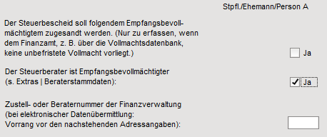

Den Haken in den Stammdaten unter Mandat:
Das müsste beim Stammdatenabgleich in die ESt übertragen werden (im Zweifel mal testen).

im Rahmen des Stammdatenabgleiches wird ab dem Veranlagungszeitraum 2017 das Kontrollkästchen Der Steuerberater ist Empfangsbevollmächtigter gesteuert, das Kontrollkästchen Der Steuerbescheid soll... wird nicht darüber abgeglichen.
Christian Wielgoß

Habe mal bei einer 2017er ESt geschaut, da sieht es wie in Ihrem Bildschirmfoto (#8).
Aber interessant, dank Ihren Informationen verstehe ich zum ersten Mal, warum das passiert. Nun, ich lehne mich so weit aus dem Fenster; die Sicht der FinVerw ist schlicht falsch. Siehe auch, ähnliches Problem, Info-Datenbank, Dok.-Nr. 1003532.
