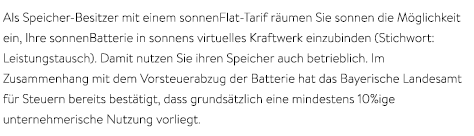

Nun ja, der Mandant speist mit der "Sonnenbatterie" in die Cloud der Fa. Sonnen.
Sonnen selbst schreibt in seiner veröffentlichten steuerlichen Beurteilung:
Wie gesagt, warte ich auf einen NWB-Beitrag zum Thema Strom-Cloud, um das abschließend zu beurteilen (auch mit dem FA bin ich im Austausch). Ich wollte nur allgemein wissen, wie Kollegen/Innen mit dem VorSt-Abzug von Speichern umgehen.

Ah, naja. Ich finde das aber schon sehr abstrakt wie das sonnen hier schreibt. Wenn ich das Recht eingeräumt bekomme einen Dienstwage privat zu nutzen muss das ja auch nicht passieren.
Meines Erachtens nach müsste für eine 10%-Prüfung der Speicher geprüft werden. Nämlich wieviel kWh hat er gespeichert und wie wurden diese verbraucht. Das geht ja aus der Aussage von sonnen gar nicht klar genug hervor.
Aber das sollten Ihre StB-Kollegen genauer beurteilen. Würde ich die Vorabprüfung als MA einer Kanzlei machen hätte ich hier schon ein wenig Schmerzen. Bleibt da nur die Hoffnung das der MA des FA nicht technisch versiert ist. Und vielleicht haben ja die StB von sonnen hier eine Beurteilung vorgenommen die Sie bekommen können...
