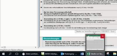

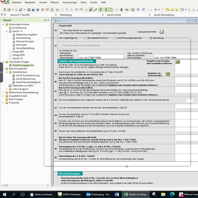

in den Steuerprogrammen kann ich mir bei diversen Mandanten (nicht eingrenzbar) die ind. Anlagen leider nicht mehr anzeigen lassen. Nach dem Doppelklick auf die Excel-Tabelle erscheint folgendes Bild (man erkennt nur den Schatten des Excel-Rahmens):
Wenn ich den Mauszeiger über die Excel-Tabelle in der Task-Leiste ziehe sieht es wie folgt aus:
Ein Doppelklick öffnet kein Fenster. Das Fenster ist auch nicht hinter irgendwelchen anderen Programmfenstern "versteckt". Kennt jemand das Problem, bzw. die Lösung?

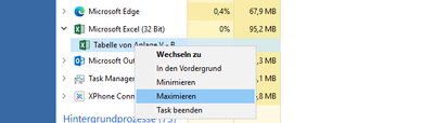

Aber:
Taskmanager => Rechtsklick auf Maximieren gibt die Ansicht auf die Excel-Tabelle frei! Vielen Dank. Das hilft mir erstmal weiter; obwohl sehr umständlich. Auch bei nochmaligen öffnen muss ich den Weg über den Task-Manager gehen....

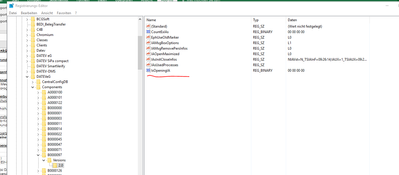

Der Fehler wurde aber soeben von einem DAtev Mitarbeiter behoben. Falls es interessiert:
Die Tabelle wird in einem Bereich des Bildschirms dargestellt, den ich nicht sehen konnte. Es war hierzu in der Registry ein Wert/eine Position vorhanden, der/die von dem Mitarbeiter gelöscht wurde:

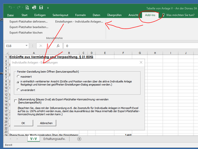

Über den folgenden Dialog in Excel kann die Position gesteuert werden:
