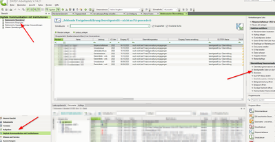

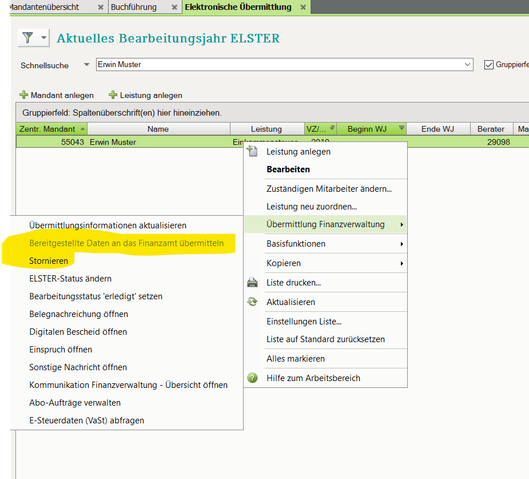

Wenn die Erklärung im Steuerprogramm zur späteren Übermittlung bereitgestellt wurde, kann die Erklärung anschließend im DATEV-Arbeitsplatz in der Registerkarte elektronische Übermittlung über das Kontextmenü an die Finanzverwaltung übermittelt werden:
* Testdaten
Dort kann zum Beispiel auch gleichzeitig die Übermittlung von USt, KSt und E-Bilanz angestoßen werden.

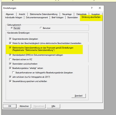

Für mich sieht der optimale Ablauf so aus:
Steuerprogramm: Menü Erklärung abschließen, da passend konfigurieren
Übertragen: im DATEV Arbeitsplatz ->
Bei der Variante muss kein Steuerprogramm geöffnet werden. Die tatsächliche Übermittlung kann dann in einem Rutsch für mehrere Mandanten/Steuerarten etc. erfolgen.

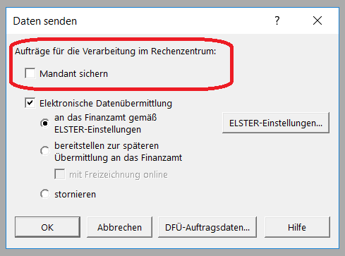

Wenn ich das richtig verstehe, ist aber jeweils die Voraussetzung dafür, dass die fertige, aber noch nicht an das Finanzamt übermittelte Steuererklärung nach Abschluss der Erstellung an das DATEV RZ zur Sicherung übermittelt wird?
Diese Sicherung haben wir bisher nicht gemacht sondern nur von uns aus direkt nach Freigabe übermittelt. Und ich schätze, dass das der "Knackpunkt" ist.
Nachricht 6 von 8
579 Mal angesehen
Nein, die Sicherung im RZ ist hierfür nicht erforderlich. Es muss nur der zweite Punkt auf "Bereitstellung zur späteren Übermittlung" gesetzt werden.
