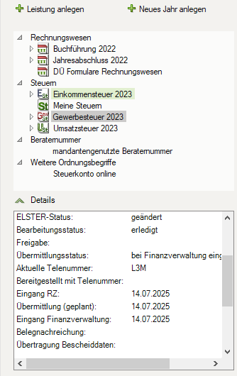

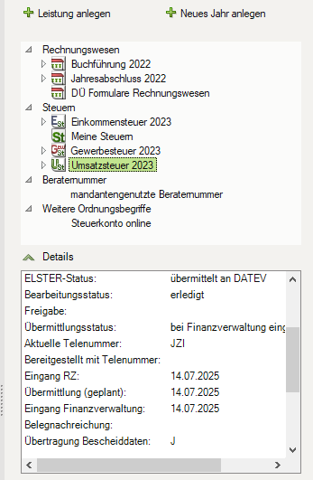

Also ich habe gerade nachgeschaut und auch die GewSt 2023 + USt 2023 geändert, aber bei mir zeigt es dies korrekt an, ggf. ist dies ein Einzelfall mit einer Störung gewesen?
Kommt dies bei allen Mandanten vor?
Mein Beispiel 1 mit GewSt 2023
Mein Beispiel 2 mit USt 2023

Glücklicherweise ist es nur bei einem Mandanten aufgetreten, ich stießt darauf als ich die "noch nicht bei Finanzverwaltung eingegangen" Einträge durchging.
xyzmic
145 Mal angesehen
sehr aufmerksam, bei einem Mandanten ist dies hinnehmbar. Ist mir aber seit 06/23 bis heute noch nie passiert und ich mache sehr viele Steuererklärungen, schaue aber stets nur im Details in der Leitungsübersicht wie o. Screenshots nach.
