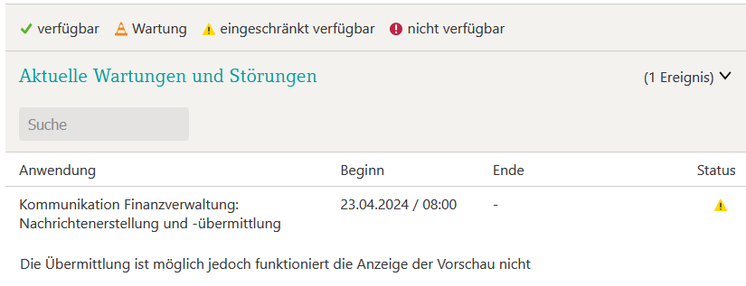

Nachricht 6 von 16
862 Mal angesehen
Danke, Beginn heute 8 Uhr stimmt ja wohl nicht so ganz... In die Community hat vermutlich niemand geschaut

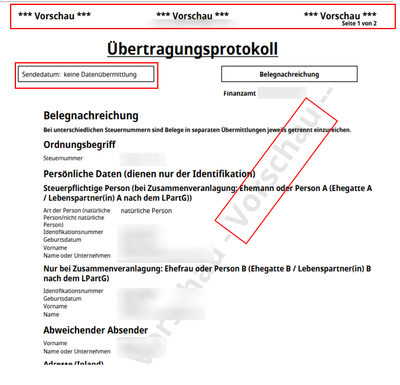

der Fehler wurde analysiert und konnte behoben werden. Im oben genannten Zeitraum wurden alle Übermittlungen an die Finanzverwaltung übertragen. Die Übermittlungsdaten wurden alle korrekt gespeichert.
Es gab leider ein Problem bei der Speicherung der PDF-Protokolle. Diese wurden im Laufe des Tages auf Basis der Übermittlungsdaten nachgeneriert.
Im Deckblatt (Seite 1) des Sendeprotokolls werden Sendedatum, Uhrzeit und das Transferticket korrekt angezeigt.
Es wird jedoch auf Seite 2 ff. "Vorschau" angezeigt und bei Sendedatum "keine Datenübermittlung".
Dies ist ein Darstellungsproblem und kann ignoriert werden.
Hier ein Beispiel:
Die korrekten Transferdaten werden im Deckblatt auf Seite 1 angezeigt.
Wir bitten die Unannehmlichkeiten zu entschuldigen!

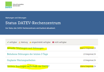

ist eher off topic, aber meine Erfahrung auch und vor allem mit den Meldungen in der Community ist, dass die Störungsmeldungen systematisch zu spät auftauchen und auch die Anfangszeit zu spät ist.
Ich denke, es liegt daran, die Datev verifiziert die Störung später, also die ersten Poster in der Community bzw. die Mitarbeiter, die bereits mit der Störung betroffen sind.
An der Stelle auch kein Datev bashing! Denn die Admins müssen halt auch erstmal sehen, was gerade schief läuft. Entsprechend kommt die Störungsmeldung halt auch später.
