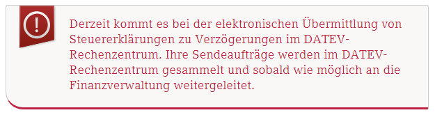

seit Montagmorgen, 11.02.2019, erfolgte aufgrund einen technischen Problems im DATEV-Rechenzentrum keine Verarbeitung und Übermittlung der gesendeten ELSTER-Aufträge aus den Steuerprogrammen.
Wir setzen alles daran, dass eine Übermittlung der ELSTER-Steueraufträge bis morgen früh möglich ist.
Die Finanzverwaltung ist bereits informiert, daher sollte es zu keinen Fristverletzungen kommen.
Sobald die Störung behoben ist, informieren wir Sie.
Vielen Dank für Ihr Verständnis.
Aktuelle Informationen über den Stand der momentanen Störung erhalten Sie auf der Internetseite https://www.datev-status.de oder über die kostenfreie Bandansage Tel. 0800 0848422.

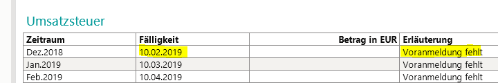

Betrifft das auch die UST- Voranmeldungen Dezember?
Steuer - online meldet, daß noch nichts eingegangen sei, 346311_pastedImage_1.png

die aktuelle Störung bezieht sich auf die Übermittlung von Steuererklärungen.
Die Übermittlung der UStVA ist hiervon grundsätzlich nicht betroffen.
Um nachzuvollziehen, ob die UStVA tatsächlich übermittelt wurde, können Sie die Übersicht Datenübermittlung Finanzverwaltung aus dem Programm aufrufen und hier überprüfen, ob die UStVa übermittelt worden ist.
Falls Sie weitere Unterstützung benötigten, wenden Sie sich bitte an den Programmservice Rechnungswesen.
