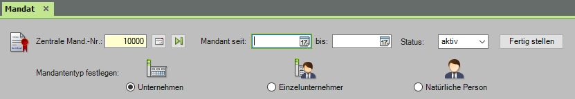

ist der Mandantentyp auch "Unternehmer"?

Ja, Mandantentyp Unternehmer.

nur zu Sicherheit: Mandantentyp Unternehmen oder Einzelunternehmer?
