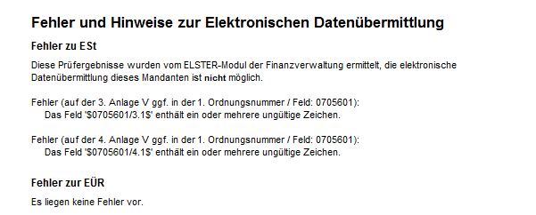

wir haben aktuell ein Problem mit dem ELSTER-Modul in der Einkommensteuer. Die unten angehängte Meldung erscheint und wir finden keinen Lösungsweg.
Hat das schon mal jemand gehabt und lösen können?

Hallo ki_ziegler,
die in der Meldung aus dem ELSTER-Modul der Finanzverwaltung angegebene Feldnummer 0705601 weist auf die in der Anlage V zu Zeile 51 („Sonstiges“; VZ 2018: Zeile 49) erfasste Bezeichnung hin.
Prüfen Sie den zu dieser Zeile erfassten Text auf Sonderzeichen. Wurde der Text aus einer anderen Anwendung in das Feld kopiert, kann es ggf. sein, dass Sie die Sonderzeichen nicht sehen. Löschen Sie daher am einfachsten den Text und erfassen Sie die Bezeichnung im Programm Einkommensteuer neu.
Das entsprechende Eingabefeld kann unmittelbar in Zeile 51 (VZ 2018: Zeile 49) in der sog. „Summenerfassung“ oder unterhalb der Zeile 51 (VZ 2018: Zeile 49) im Ordnungsbereich mit der „Erfassung von Einzelwerten“ zu finden sein.
Noch ein Tipp:
Die von der Finanzverwaltung in der Meldung angegebene Nummer der Anlage V muss nicht mit der Nummer der Anlage V übereinstimmen, die im Programm DATEV Einkommensteuer angezeigt wird. Sie müssen daher ggf. in allen Anlagen V das genannte Bezeichnungsfeld prüfen.

Wir hatten heute eine sehr ähnliche Fehlermeldung. Durch Ihren Thread wusste ich ungefähr was los ist. Jedoch konnte ich aus der Nummer nicht die entsprechende Zeile deuten, sodass wir einfach nochmal die komplette Anlage V durchsucht haben. Es war dann ein Datum in der Zeile zu verteilender Erhaltungsaufwand.
Gibt es dazu eine Info welches Eingabefeld mit der jeweiligen Nummer gemeint ist, sodass nicht die ganze Anlage V durchsucht werden muss?
