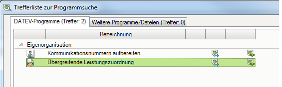

Verrückt. Wann wurde denn der Nummernzusammenhang umbenannt?
Die Eingabe von strg+r gefolgt von "nummern" im DAP liefert jedenfalls nur:
(Nach Gründen dafür frage ich sicherheitshalber nicht,) falls das irgendwo kommuniziert wurde, muss ichs wohl übersehen haben!

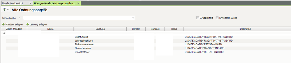

Dort scheint aber alles ok:
...genauso wie im guten alten Mandanten-Manager in der ESt:
(Weiter zurück als '97 gehts nicht / Dass ich in allen Fällen in der Lage war, die korrekte Mand.-Nr. einzutippen, müsste man mir glauben )
