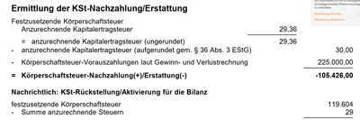

ist hier im Programm KSt eine fehlerhafte Einstellung bei uns hinterlegt oder warum rechnet DATEV die Kapitalertragsteuer falsch an?
Bei der Berechnung der KSt wird noch korrekt gerundet auf 30 EUR.
Bei der Ermittlung der KSt-Rückstellung bzw. Forderung wird die Kapitalertragsteuer abgerundet übernommen.
Ist halt doof, da man im nächsten Jahr dann jedes Mal 1 EUR Diff. aus KSt Vorjahr verbuchen muss.
Gibt es da eine Einstellung?
Oder muss da DATEV in der Entwicklung ran?

also die SolZ-Berechnung passt wunderbar, auch wenn Cents bezahlt wurden.
Nur die KSt stimmt nicht, da an den 2 verschiedenen Stellen unterschiedlich gerundet wird.
Einmal aufgerundet (was ja mit der FA-Berechnung übereinstimmt) und dann anderen Stelle auf einmal kaufmännisch.

ja, bei der Ermittlung der Rückstellung werden die anrechenbaren Steuern kaufmännisch gerundet. Das ist ein Kompromiss zwischen
  • Aufrunden bei der Nachzahlung gem. § 36 Abs. 3 EStG und
  • immer Abrunden, was "günstiger" bei der Ermittlung des zu versteuerndes Einkommens wäre.
Wir haben uns dafür entschieden, weil
  • die anrechenbare Steuer bei der Rückstellung mit dem in der Anlage GK ausgewiesenen Betrag übereinstimmen muss, sonst ist es nicht "stimmig"
  • bei mehreren anrechenbaren Steuerbeträgen (der Gesellschaft selbst, von Organgesellschaften, aus Beteiligungen an Personengesellschaften) sich bei kaufmännischen Rundungen die wenigsten Abweichungen zwischen Nachzahlung und Rückstellung ergeben.
