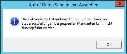

Beim Versuch den Vergleich von Veranlagungsformen in einem gesperrten Jahr auszudrucken kommt die Meldung:
Ich fasse es nicht; Ist das die Entwicklungsarbeit von sieben Jahren???
Ein Öffnen und Drucken in word klappt .. würgaround...

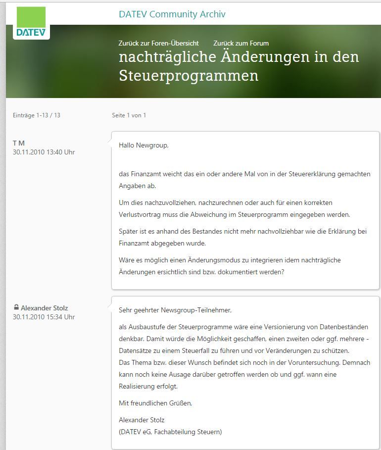

Hallo Herr Kleczka, hallo Community-Teilnehmer,
über den Link https://www.datev-community.de/message/19254?et=watches.email.thread#19254 finden Sie (im Beitrag vom 13.01.2017) einige Informationen zu den beiden Themenkomplexen - 1. Im Rahmen der GoBD…in den Steuerprogrammen…Jahre schützen/freigeben; 2. Druck aus einem geschützten Bestand
