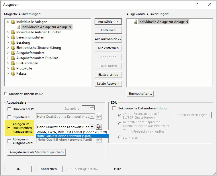

Hallo f_mayer,
im Normalfall wird beim Aufruf von Individuellen Anlagen der Menüeintrag DATEV nicht in MS Excel angezeigt. Auf das Laden den DATEV-Menüeintrags wird bewusst verzichtet, um eine bessere Performance und Stabilität beim Aufruf und der Bearbeitung von Individuellen Anlagen zu erzielen.
In Ihrem Fall wurde vermutlich MS Excel (unabhängig von DATEV) vor dem Aufruf der Individuellen Anlage gestartet. In diesem Fall verwendet die Individuelle Anlage den (bereits gestarteten) MS Excel-Prozess und er DATEV-Menüeintrag erscheint auch in der Individuellen Anlage.
Wenn Sie eine Individuelle Anlage im Dokumentenmanagement ablegen möchten, verwenden Sie den Ausgeben-Dialog (Mandant | Ausgeben...) im Steuerprogramm. Hier haben Sie die Möglichkeit, die Individuelle Anlage als PDF-Datei oder im Originalformat (xlsx) abzulegen.
Wolfgang Stimpfig
f_mayer
40 Mal angesehen
Vielen dank Herr Stimpfig! Die Ablage in Dokumentenmanagement kannte ich, ich wäre nur nie darauf gekommen, dass man auch direkt als Excel speichern kann, das ist ja ausgezeichnet. 🙂
