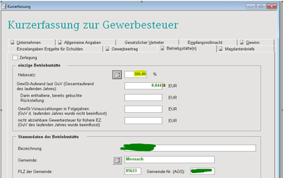

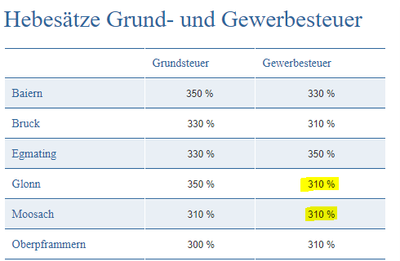

Nur als Warnung an alle Kollegen,
in den Stammdaten des Gewerbesteuer Programms versteckt sich für die Verwaltungsgemeinschaft Glonn wahrscheinlich ein Stammdatenfehler ab dem Jahr 2019.
Der vermeintliche Fehler in den Stammdaten ist gemeldet. --> Nur für alle Kollegen die gerade 2019 Abschlüsse machen...
