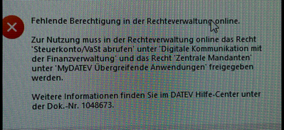

Was haben Sie denn in der RVO geschlüsselt?
Es kommt doch dazu diese Meldung, wenn das nicht freigegeben ist, oder?

In der RVO ist nur unsere eigene Beraternummer geschlüsselt.
Genau, die Meldung anbei kommt auch bei mir.

Dann vielleicht mal die betreffenden "anderen" Beraternummern freischalten ("alle"). Dann sollte es klappen, oder?
