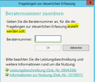

gestern Abend habe ich die Erfassung des Fragebogens beendet, da mir noch Angaben fehlen. Eine Möglichkeit, den Fragebogen zu speichern, habe ich nicht gefunden und konnte nur hoffen, dass er gespeichert wird.
Heute früh wollte ich den Fragebogen wieder aufrufen.. aber wo? Digitale Kommunikation mit Institutionen? Fehlanzeige. Leistungsübersicht bei dem betreffenden Mandanten? Fehlanzeige.
Programmsuche: Da werde ich nach der Beraternr. gefragt, unter der Fragebogen erstellt werden soll:

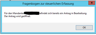

Also Fragebogen neu anlegen und hoffen, dass dadurch nichts überschrieben wird. Dann kommt:
Ach so.. Ist das das geplante Verfahren, einen zum Teil erfassten Fragebogen wieder aufzurufen?
Aber zum Glück tauchen jetzt die Eingaben von gestern wieder auf.

hier die Rückmeldung meiner Kollegen der Fragebögen:
"Die Version 2020 war bis vor kurzem von der Finanzverwaltung nicht für die elektronische Übermittlung freigegeben. Aus diesem Grund nutzen die DATEV Fragebögen zur steuerlichen Erfassung derzeit die Version 2019.
Die Fragebögen sind nun von der Finanzverwaltung in der Version 2020 freigegeben worden. Die Umstellung der Version wird derzeit von unserer Seite vorbereitet."
