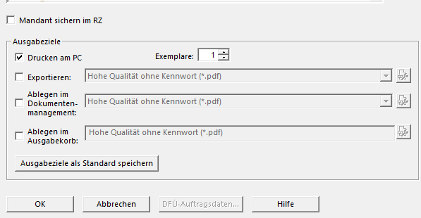

Wo kann man einstellen, dass z.B. der Haken bei "Drucken am PC" nie ausgefüllt wird?
246 Mal angesehen
...da man den Export als Standard hinlegen kann, müsste man mit den Mitarbeitenden mal sprechen, wenn trotzdem unnötigerweise gedruckt wird. Eine Programmänderung sehe ich nicht als notwendig an.
Interceptor
235 Mal angesehen

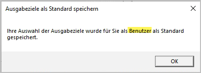

Mach einfach den Haken raus und drück einmal auf den Button "Ausgabeziele als Standard speichern"

Funktioniert dies bei allen Steuerarten bzw. Leistungen?
Muss dies Einstellung je Steuerart 1 x je User gedrückt werden?
Wolfgang_Stimpfig
137 Mal angesehen
Hallo xyzmic,
die feste Hinterlegung der Ausgabeziele (Mehrfachauswahl möglich) funktioniert bei allen Steuerarten, außer Einkommensteuer Belegbuchung. Die Einstellungen können benutzerspezifisch vorgenommen werden.
